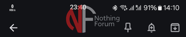

Farklı ülkelerdeki sevdiklerinizle iletişim halindeyseniz, uluslararası işler yapıyorsanız veya sık sık seyahat ediyorsanız, Android telefonunuzun bildirim çubuğunda iki farklı saat dilimini aynı anda görmek hayatınızı oldukça kolaylaştırabilir. Bu rehberde, bu işlevi gerçekleştirmek için root erişimi ve Xposed Framework gerektiren iki farklı yöntemi adım adım anlatacağız: Tasker ve TextInject eklentisi ile daha özelleştirilebilir bir çözüm ve xDualStatusClock Xposed modülü ile daha basit bir çözüm.

- Eğer saat formatı üzerinde tam kontrol, farklı metinler ekleme veya daha karmaşık senaryolar istiyorsanız, Tasker ve TextInject yöntemi daha esnektir.
- Eğer sadece ikinci bir saat dilimini hızlı ve kolay bir şekilde bildirim çubuğunda görmek istiyorsanız, xDualStatusClock modülü çok daha basit ve kullanıcı dostu bir çözüm sunar.
