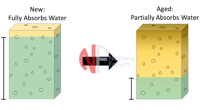

Batarya Nedir? Sünger Benzetmesi
Bir bataryayı sünger gibi düşünebiliriz. Sünger ıslak olduğunda şarjlı, sıkıldığında ise deşarj oluyor. Süngeri suyla doldurmak, bataryayı şarj etmekle aynı şey. Tıpkı bir süngerin zamanla yıpranıp daha az su tutabileceği gibi, bataryalar da tekrarlanan kullanımla bozulabilir.
NiMH Bataryalar ve "Bellek Etkisi"
NiMH bataryalar "bellek etkisi" olarak bilinen bir durum geliştirebilir. Her kullanımda bir süngerin sadece küçük bir kısmını ıslattığınızı hayal edin. Geri kalanı kuru kalır ve yavaş yavaş daha az etkili hale gelir. Sünger sonunda daha fazla su tutabileceğini "unutur".
Bu, hibrit araçlarda olanlara biraz benzer. Sürüş sırasında elektrik motoru ve rejeneratif frenleme sistemi bataryayı kısmen deşarj eder ve tekrar şarj eder. Zamanla, bu kısmi döngüler nedeniyle batarya yalnızca bu azaltılmış kapasiteyi hatırlamaya başlayabilir ve tam potansiyelini unutabilir. Yeniden koşullandırma işlemi, sert bir süngeri gevşetmeye benzeyerek bataryayı tam olarak su emmeye hazır hale getirir.
