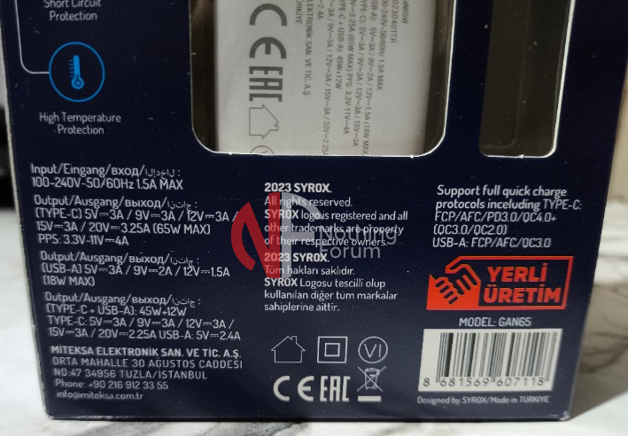

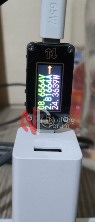

Bu noktada, bir kullanıcının paylaştığı değerli deneyim devreye giriyor. Kullanıcı, 67W şarj destekli POCO X6 PRO telefonunu bu adaptörle şarj ettiğinde sadece 27W güç alabildiğini belirtiyor. Sebebi ise çok net: Protokol uyumsuzluğu. POCO cihazı, Syrox adaptörünün sunduğu Power Delivery (PD) protokolünü desteklemediği için daha yavaş bir protokole geçiş yapmış.

İşte bu, Syrox GAN65T'yi Nothing Phone (3) için mükemmel bir aday yapan en önemli detay. Nothing telefonlar, evrensel bir standart olan Power Delivery (PD) protokolünü kullanır. Syrox GAN65T ise Power Delivery 3.0 (PPS dahil), QC4.0+, Samsung AFC ve Huawei FPC gibi çok geniş bir protokol yelpazesini destekliyor. Bu da demek oluyor ki:
Nothing Phone (3), Syrox GAN65T ile tam uyumlu çalışacak ve 65W'a varan en yüksek hızlarda sorunsuz bir şekilde şarj olacaktır.
Kullanıcının laptopunu Thunderbolt portu üzerinden 65W, hatta anlık 70W'a kadar şarj edebilmesi, adaptörün gücünü ve PD protokolündeki başarısını kanıtlar nitelikte. Ayrıca, şarjın kısa bir süre sonra kesilip yeniden başlaması, adaptörün aşırı ısınma ve akım koruma mekanizmalarının düzgün çalıştığını gösteren olumlu bir güvenlik işaretidir.

Bir şarj aletinin üzerinde yazan "65W" ibaresi, her zaman her cihazda 65W güç alacağınız anlamına gelmez. Asıl belirleyici olan, şarj aletinin ve telefonun konuştuğu "dildir", yani şarj protokolleridir.Bu noktada, bir kullanıcının paylaştığı değerli deneyim devreye giriyor. Kullanıcı, 67W şarj destekli POCO X6 PRO telefonunu bu adaptörle şarj ettiğinde sadece 27W güç alabildiğini belirtiyor. Sebebi ise çok net: Protokol uyumsuzluğu. POCO cihazı, Syrox adaptörünün sunduğu Power Delivery (PD) protokolünü desteklemediği için daha yavaş bir protokole geçiş yapmış.

- Özel Hızlı Şarj Protokolü Kullanan Cihaz Sahipleri İçin: Eğer telefonunuz (bazı Xiaomi, Oppo, Realme modelleri gibi) PD yerine kendine özgü bir hızlı şarj protokolü kullanıyorsa, bu adaptörden tam güç alamayabilirsiniz. Bu durumda, kullanıcının da belirttiği gibi, aynı markanın daha düşük watt'lı (örneğin 25W) bir modelini tercih etmek daha mantıklı olabilir.
