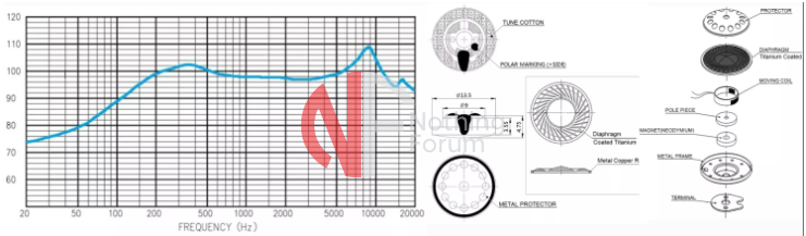

3. Titanyum Diyafram

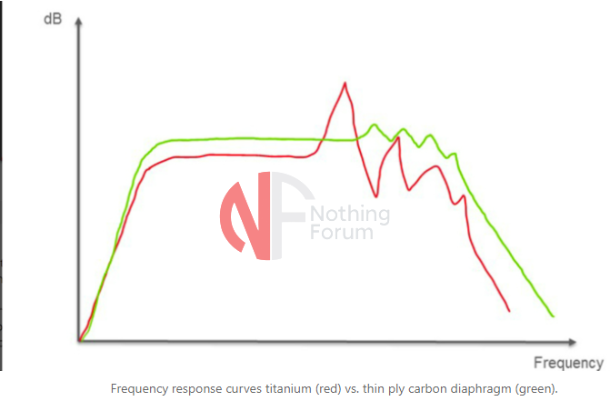

Alüminyum diyaframlara ek olarak kullanılan bir diğer metal diyafram türüdür. Titanyum diyafram, hızlı ısı iletimi, yüksek özgül elastikiyet ve iyi nem direnci gibi özellikleriyle öne çıkar. Ancak, düşük sönümleme özelliği nedeniyle, frekans tepki eğrisinde zirvelere ve çukurlara neden olabilir, bu da arka kenarda geçici etkiyi olumsuz etkileyebilir. Titanyum diyaframlar, genellikle pop müzik dinlemek için tercih edilir.
4. Karbon Diyafram

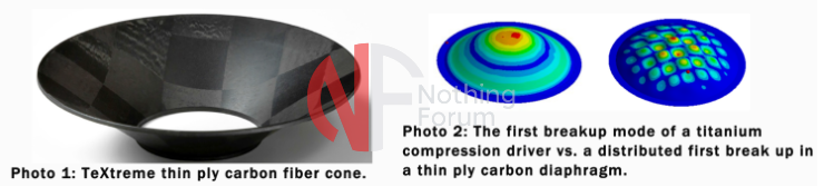

Karbon diyafram, Japon teknoloji şirketi JVC'nin patentli bir teknolojisidir. Karbon malzeme, akustik endüstrisinde şu anda en iyi akustik diyafram malzemesi olarak kabul edilmektedir. Karbon nano teknolojisi, JVC'nin temel teknolojilerinden biridir. Bu malzeme, akustik tepki eğrisinde, alüminyum ve titanyum gibi basit kaplama diyafram teknolojilerinden ve çok katmanlı diyafram teknolojilerinden daha üstün olduğu kanıtlanmıştır. Karbon diyafram, JVC'nin ahşap diyaframdan bu yana yaptığı en önemli teknolojik atılım olarak kabul edilebilir. Orta frekansta yeterli sertlik ve düşük frekansta iyi esneklik sunar.
İnce katmanlı karbon diyafram teknolojisi, performans ve maliyet açısından büyük esneklik sağlar. Bu, onu (berilyum gibi) özel çözümler ile aramid, titanyum ve alüminyum veya normal kağıt veya polimer diyaframlar gibi daha yaygın çözümler arasındaki boşluğu kapatmayı mümkün kılar.

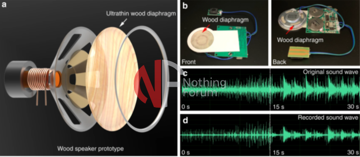

Araştırmacılar, ultra ince ahşap film kullanarak bir hoparlör üretmeyi başarmışlardır. Bu yeni malzeme, yüksek çekme mukavemetine ve artırılmış Young modülüne ek olarak, bir hoparlördeki ticari polipropilen diyaframa kıyasla daha yüksek rezonans frekansı ve daha yüksek yer değiştirme genliğine katkıda bulunan akustik özellikler sergilemektedir.
Tipik olarak, akustik membranların çok hassas bir frekans tepkisi ve titreşim genliği sağlamak için çok ince (mikron ölçeğinde) ve sağlam kalması gerekir. Mühendisler ve fizikçiler, ses kalitesini artırmak amacıyla plastik, metal, seramik ve karbon gibi malzemeleri kullanmışlardır. En yaygın olarak plastik ince filmler üretilse de çevre üzerinde olumsuz etkileri vardır. Bu arada metal, seramik ve karbon bazlı malzemeler daha pahalıdır ve üreticiler için daha az cazip hale gelmektedir.

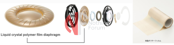

Sıvı kristal polimer diyaframı olarak da bilinen bu teknoloji, Sony'ye aittir. Sony'nin resmi açıklamasına göre, sıvı kristal polimer diyafram sert ve hassas bir yapıdadır. Dengeli ve yüksek doğrulukta orta ve yüksek frekanslı ses kalitesini geri yüklemek için gerekli olan sertliği ve iç kaybı sağlayarak, yüksek çözünürlüklü orta ve tiz efektleri elde etmeye yardımcı olur. Üretim prensibi çok basittir: Sıvı kristal polimer malzeme kalıba basılır. Ancak bu işlemin nasıl yapıldığı bir sır olarak kalmaya devam etmektedir.
