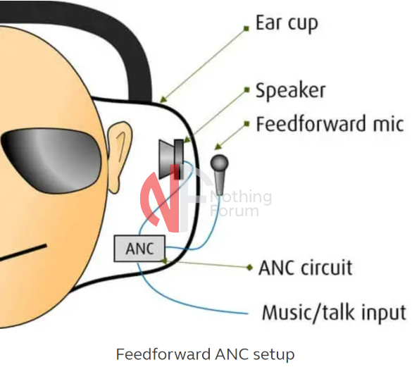

Feedforward ANC sisteminde, mikrofon kulaklığın dış yüzeyine yerleştirilir. Bu sayede mikrofon, çevresel gürültüyü kullanıcıya ulaşmadan önce algılar. Algılanan gürültü, ANC işlemcisi tarafından analiz edilir ve gürültünün ters frekanslı anti-gürültü sinyali üretilerek kulaklığın hoparlörüne gönderilir.

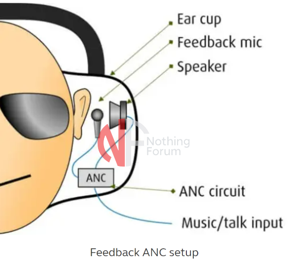

Feedback ANC sisteminde, mikrofon kulaklığın iç yüzeyine, hoparlörün önüne yerleştirilir. Bu sayede mikrofon, kullanıcının duyduğu sesi doğrudan algılar.

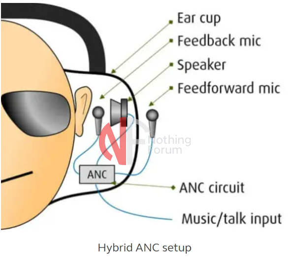

Hibrit ANC sistemi, feedforward ve feedback sistemlerinin avantajlarını bir araya getirir. Kulaklığın hem iç hem de dış yüzeyinde birer mikrofon bulunur.
- Avantajları:
- Hızlı Tepki: Mikrofonun gürültüyü erken algılaması, ANC sisteminin anti-gürültü sinyalini daha hızlı ve etkili bir şekilde üretmesine olanak tanır.
- Yüksek Frekanslarda Başarı: Özellikle 1-2 kHz aralığındaki daha yüksek frekanslı gürültüleri azaltmada daha etkilidir. Bu, insan konuşma frekansına yakın gürültülerin engellenmesinde önemli bir avantaj sağlar.
- Dezavantajları:
- Kendi Kendini Düzeltememe: Feedforward ANC sistemi, ürettiği anti-gürültü sinyalinin sonuçlarını ölçemez. Bu nedenle, kulaklığın yanlış takılması veya gürültünün beklenmedik bir açıdan gelmesi gibi durumlarda, gürültüyü azaltmak yerine bazı frekanslarda artırabilir.
- Sınırlı Frekans Aralığı: Belirli bir frekans aralığına odaklanıldığında, diğer frekanslardaki gürültüyü etkili bir şekilde azaltamayabilir. Örneğin, 1 kHz civarındaki gürültüyü azaltmaya odaklanıldığında, daha düşük frekanslardaki gürültüde çok az etki gösterebilir.
- Rüzgar Sesine Duyarlılık: Mikrofonun dış ortamda bulunması, rüzgar sesine karşı daha hassas olmasına neden olur. Bu da gürültü engelleme performansını olumsuz etkileyebilir.
- Avantajları:
- Uyarlanabilirlik: Mikrofon, kullanıcının duyduğu sesi doğrudan algıladığı için, ANC sistemi varyasyonlara daha iyi uyum sağlar ve gerektiğinde sinyali düzeltebilir. Kulaklığın doğru takılmaması veya kulakları tam olarak kapatmaması durumunda bile bir dereceye kadar gürültüyü azaltma yeteneğine sahiptir.
- Geniş Frekans Aralığı: Daha geniş bir frekans aralığında etkili çalışabilir. Bu, çeşitli gürültü türlerini engelleme konusunda daha esnek olmasını sağlar.
- Dezavantajları:
- Yüksek Frekanslarda Düşük Performans: Feedforward ANC’ye kıyasla 1-2 kHz aralığındaki daha yüksek frekanslı sesleri bastırmada daha az etkilidir.
- Geri Besleme Riski: Yanlış tasarlandığında, mikrofonun hoparlöre çok yakın olması nedeniyle geri besleme gürültüsü (yani, mikrofonun hoparlörden gelen sesi algılayıp tekrar tekrar yükseltmesi sonucu oluşan tiz ses) riski vardır.
- Müzik Filtreleme Riski: Feedback ANC sistemi, gelen müziği de gürültü olarak algılayabilir. Yanlış bir tasarım, özellikle düşük frekanslı basları filtreleyebilir.
- Avantajları:
- Geniş Frekans Aralığında Başarı: Hem geniş bir frekans aralığında gürültüyü azaltabilir hem de daha hızlı tepki verir.
- Uyarlanabilirlik ve Hata Düzeltme: Hem iç hem de dış mikrofonları kullanarak, sistem hem çevresel gürültüye hem de kullanıcının duyduğu sese göre kendini ayarlar ve hataları düzeltebilir.
- Kullanım Kolaylığı: Kulaklığın nasıl takıldığı veya gürültünün hangi yönden geldiği gibi değişkenlere daha az duyarlıdır.
- Dezavantajları:
- Yüksek Maliyet: Çift mikrofon kullanımı ve daha karmaşık bir sistem gerektirdiğinden, hibrit ANC’li kulaklıklar diğerlerine göre daha pahalıdır.
- Tasarım Zorluğu: Hibrit sistemler, daha karmaşık bir tasarım ve daha fazla uzmanlık gerektirir.
- Beyaz Gürültü Riski: İki mikrofonun kullanılması, daha fazla “beyaz gürültü” oluşmasına neden olabilir. Bu nedenle daha kaliteli mikrofonlar kullanılmalıdır.
