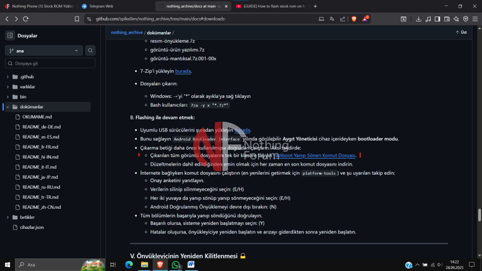

Cihazınızın orijinal yazılım dosyasını edinmeniz gerekiyor.

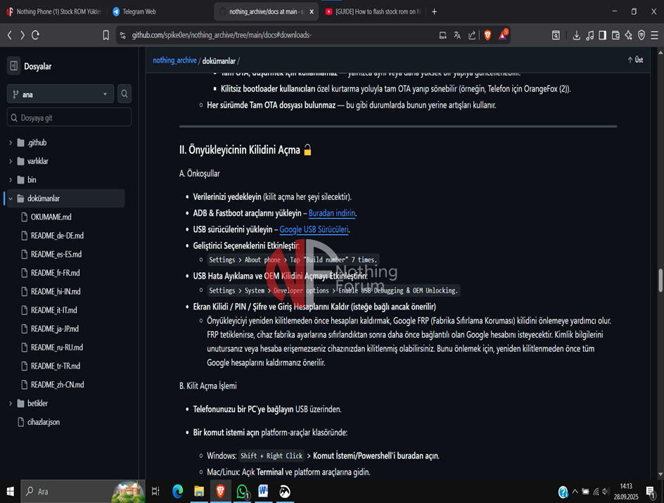

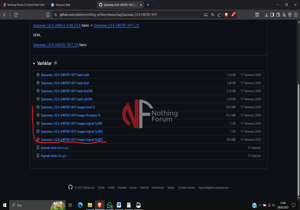

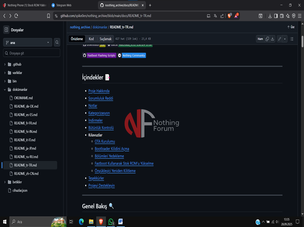

- https://github.com/spike0en/nothing_archive/blob/main/docs/README_tr-TR.md bağlantısına tıklayarak Nothing Phone resmi arşivine ulaşın.
- Sayfada "İndirmeler (Downloads)" bölümüne gidin ve cihazınızın modeli olan Phone (1)' i seçin.

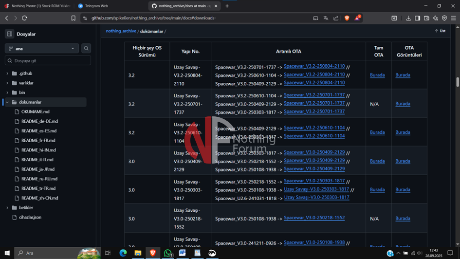

- Hangi ROM sürümünü yükleyecekseniz (genellikle en güncel kararlı sürüm önerilir), o sürümün "OTA Görüntüleri (OTA Images)" sekmesi altındaki "Burada (Here)" yazısına tıklayın.
- İşaretlenmiş olan 5 adet .7z uzantılı sıkıştırılmış dosyayı indirin. Bu dosyalar, cihazınızın sistem bölümlerini içeren ana yazılım bileşenleridir. Bu dosyaları açmak için 7-Zip veya WinRAR gibi bir dosya sıkıştırma programına ihtiyacınız olacaktır. (7-Zip kullanmanızı tavsiye ederiz.)
- Tüm 5 adet .7z dosyasını indirdiğinizden emin olun.

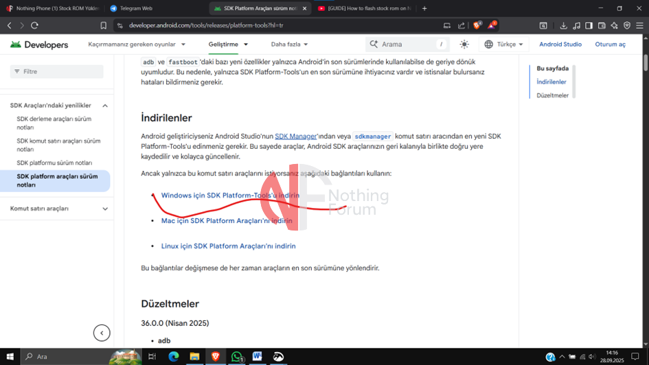

- Yine aynı nothing_archive sayfasından ADB ve Fastboot araçlarını indirin. (Sayfada "platform-tools" veya benzeri bir başlık altında bulabilirsiniz.)

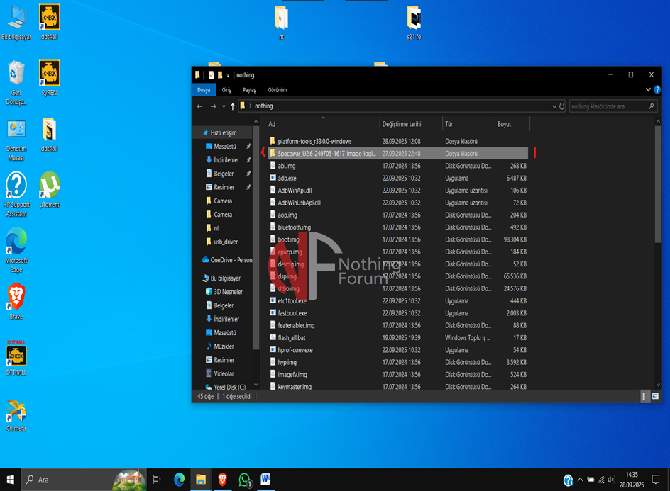

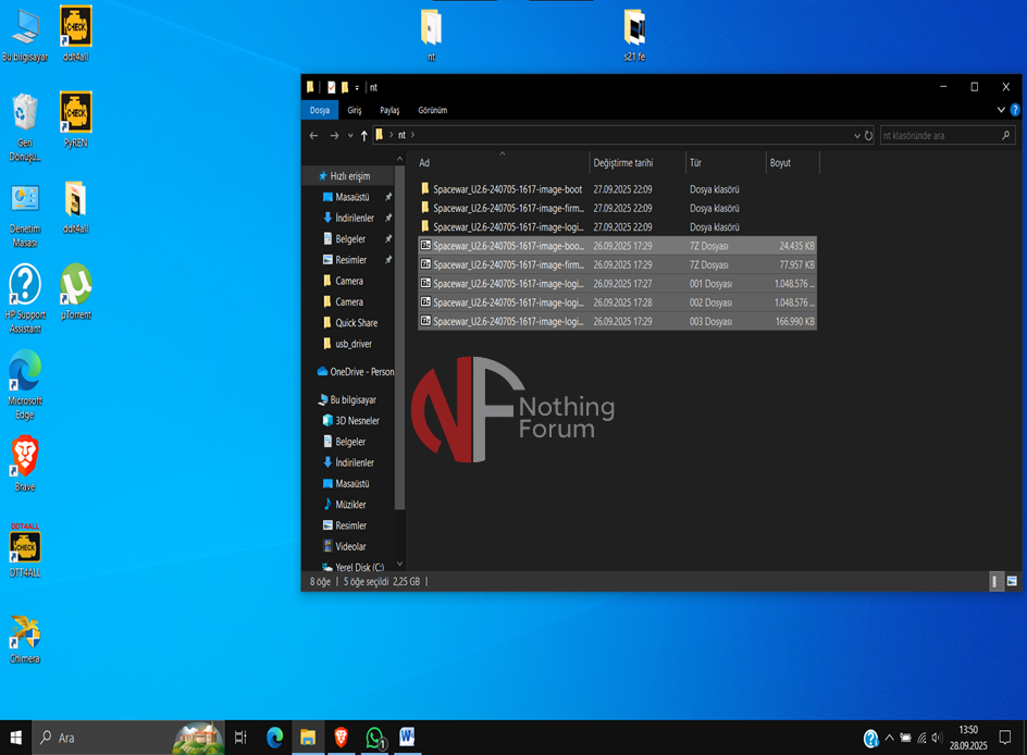

4. İndirilen Dosyaların Hazırlanması ve Klasörleme
İndirdiğiniz tüm dosyaları düzenli bir şekilde bir araya getirmek, ilerleyen adımlarda yaşanabilecek karışıklıkları önleyecektir.

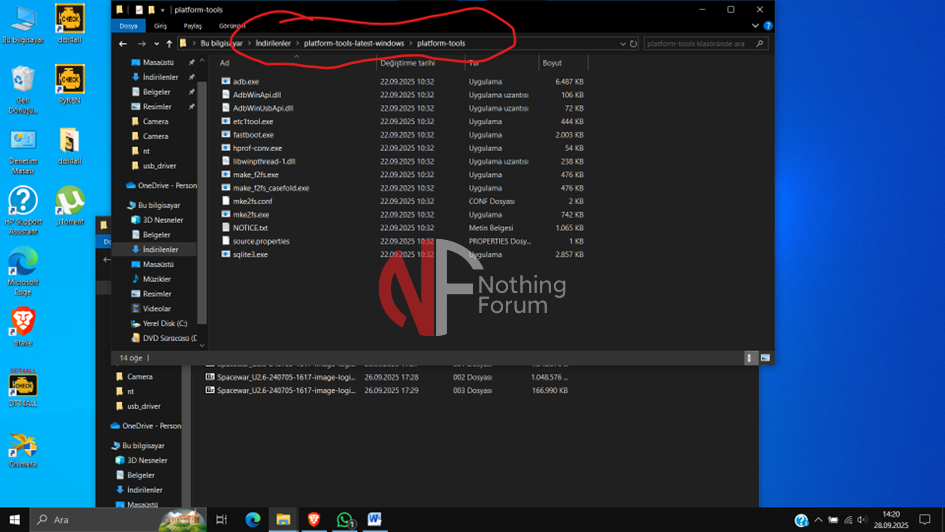

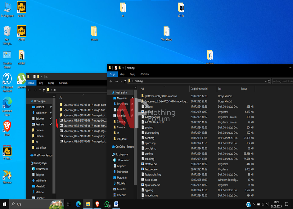

- İndirdikten sonra, içinde ADB ve Fastboot komut dosyalarını barındıran "platform-tools" adında bir klasör oluşacaktır.
- İşaretlediğim alanda bu klasör olacak ve içinde bu dosyalar olacak. Yeni bir klasör oluşturup burdaki tüm dosyaları oraya kopyalayalım.
Yazılım yükleme sürecini otomatikleştiren bir .bat (batch) dosyasına ihtiyacınız olacak.
- Yine nothing_archive sayfasından "Flash.bat" dosyasını indirin.Bu bat dosyasını da yeni klasöre taşıyalım.
anlayamayanlar için bu kopyalama işlemleri bu videoda 4:53’ten itibaren anlatılıyor. Ben görselleri yine de ekleyeceğim.

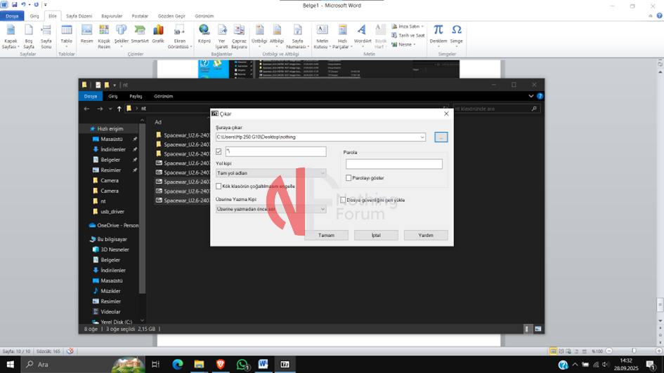

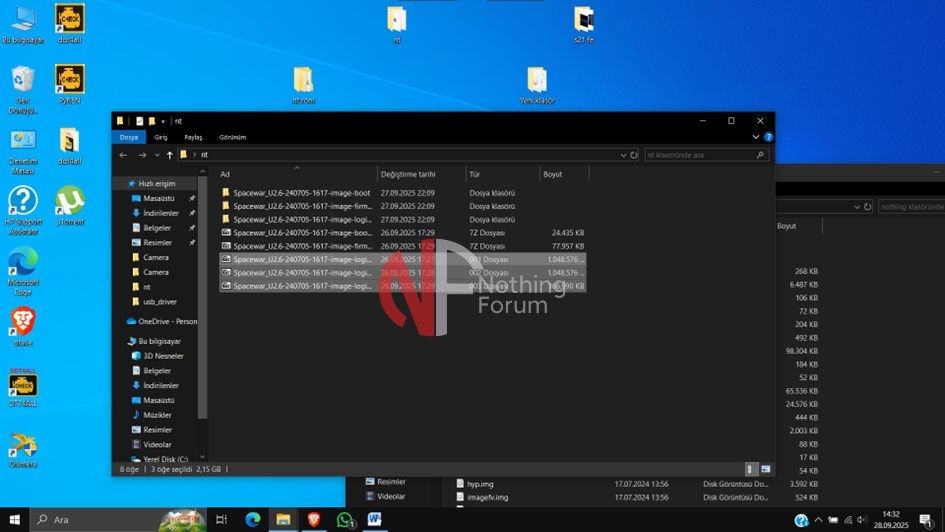

- İşaretlediğim 2 dosyayı birer birer oluşturduğumuz klasöre çıkarıyoruz. Yandaki klasör benim oluşturduğum klasör.
- Sonrasında bu 3 dosyayı toplu şekilde seçip dosyaları çıkar diyoruz ve oluşturduğumuz klasör yolunu seçiyoruz sonra tamama tıklıyoruz.

- Çıkardıktan sonra görüntüde görünen klasör oluşacak ve çıkan dosyalar bunun içinde olacak. O dosyaları alıp görüntüdeki toplu dosyaların olduğu klasöre taşınacak.

- Telefonunuzu açın ve Ayarlar > Telefon Hakkında bölümüne gidin.
- "Yapı numarası" (Build number) üzerine art arda 7 kez dokunarak geliştirici seçeneklerini etkinleştirin.
- Geri dönüp Ayarlar > Sistem > Geliştirici Seçenekleri (veya bazen doğrudan Ayarlar menüsünde olabilir) bölümüne girin.
- Burada "OEM kilidi açma" (OEM Unlocking) seçeneğini ve "USB hata ayıklama" (USB Debugging) seçeneğini etkinleştirin.

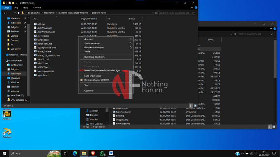

- Sonra usb ile Bilgisayara bağlayıp 7 no'daki platform klasörüne gidelim.
- Burada yapılacak işlem şu; win tuşu + shift tuşu + sağ tık yapıp işaretlediğim seçeneğe tıklıyoruz.

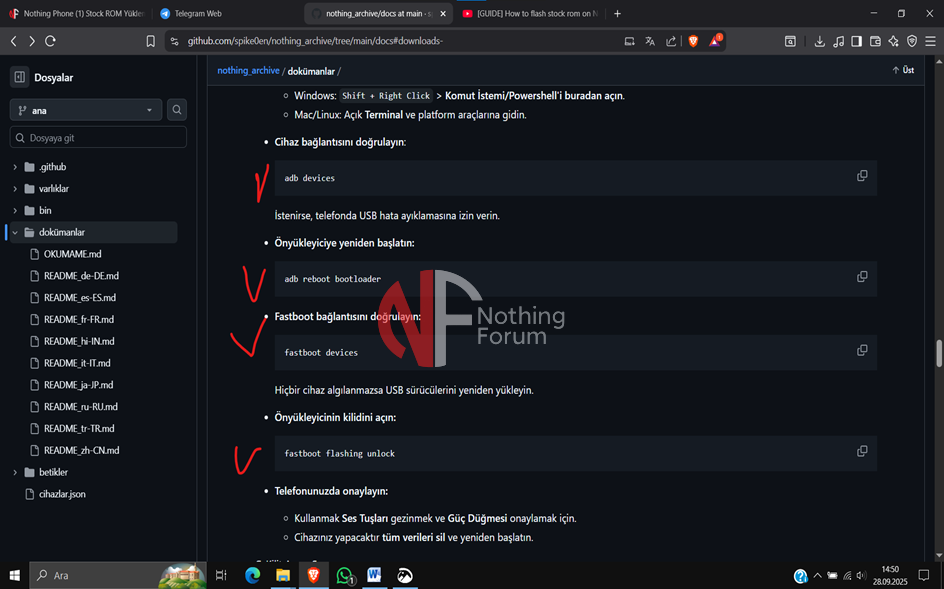

sırayla aşağıdaki komutları yazıyoruz. Her komutu yazmadan önce .\ işaretlerini ekleyin yoksa komut almaz.
Örnek: .\adb devices
- Telefonunuzun ekranında bootloader kilidi açılsın mı diye bir soru görünecek. Ses tuşlarını kullanarak yönlendirme yapın ve Güç tuşuyla onaylayın.
- Cihazınız sıfırlanacak ve açılacaktır. Kilidin açıldığını kontrol ettikten sonra cihazı kapatın ve Ses Kısma + Güç tuşlarına basarak tekrar Bootloader menüsüne alın.

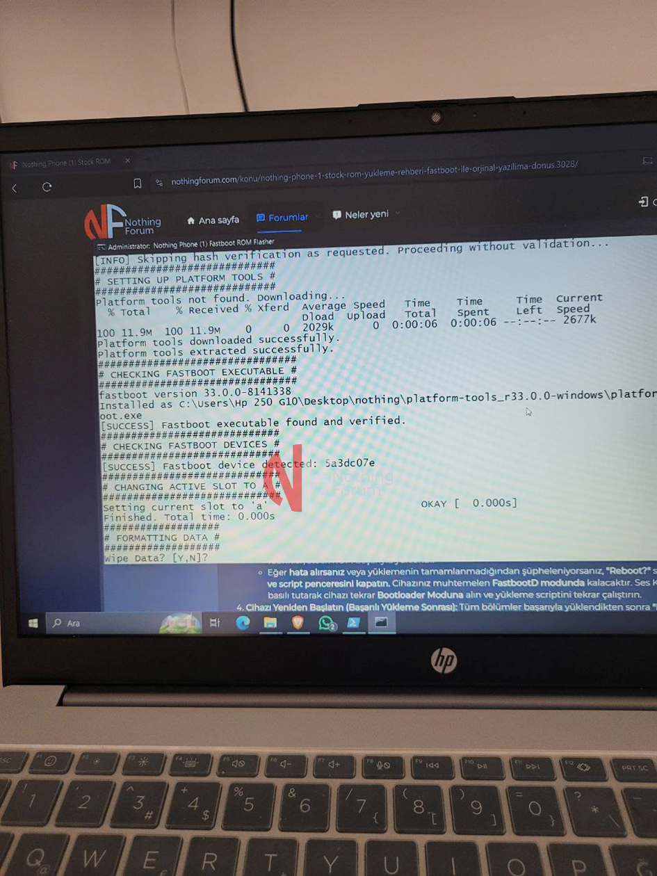

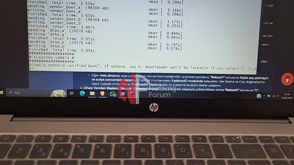

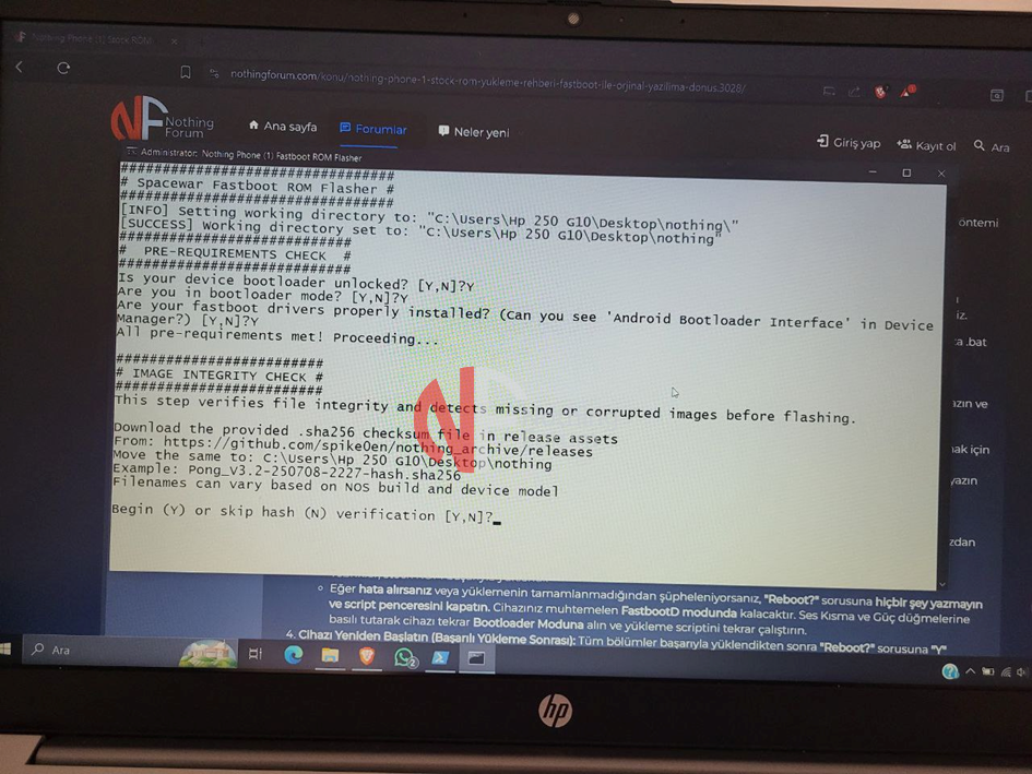

Telefonunuz Bootloader menüsündeyken ROM yükleme işlemine başlayabilirsiniz.- İndirdiğiniz ve tüm dosyaları çıkardığınız ana klasöre gidin.
- Bu klasördeki flash.bat dosyasını çalıştırın.

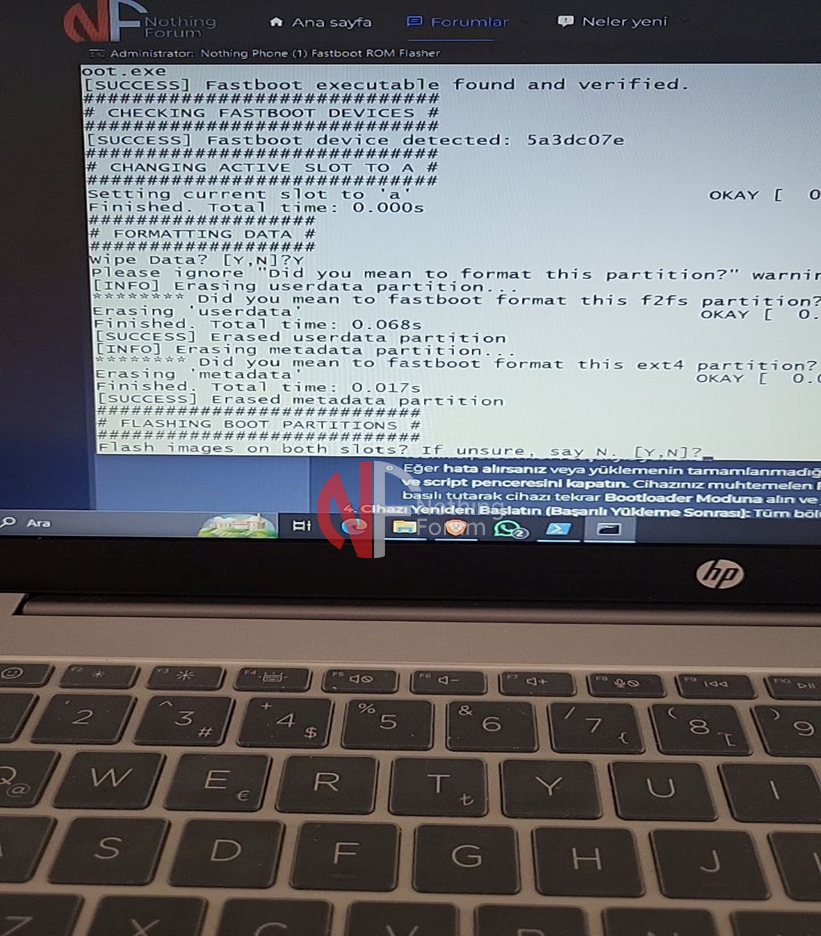

- Karşınıza çıkan sorulara sırasıyla şu cevapları verin (y: yes/evet, n: no/hayır):
- Is your device bootloader unlocked [Y,N]?: Y (Bootloader'ınızın kilidinin açık olup olmadığını sorar).
- Are you in bootloader mode? [Y,N]?: Y (Bootloader modunda olup olmadığınızı sorar).
- Are your fastboot drivers properly installed? [Y,N]?: Y (Fastboot sürücülerinizin kurulu olup olmadığını sorar).
- Begin (Y) or skip hash (N) verification [Y,N]?: N (Hash doğrulamasını atlayın).

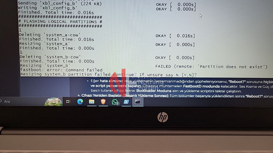

- Bir sonraki Y/N sorusuna (Wipe Data?): Y.
- Bir sonraki Y/N sorusuna (Flash images on both slots? If unsure, Say N): Y
- Karşınıza çıkan ve birkaç defa çıkabilecek olan sonraki Y/N sorusuna: N.
Bu sorudan birkaç defa çıkacak Y diyoruz, Yükleme tamamlandığında cihazınız otomatik olarak yeniden başlayacaktır. Yükleme işlemi tamamlanmış oluyor.
- Yükleme tamamlandığında cihazınız otomatik olarak yeniden başlayacaktır.

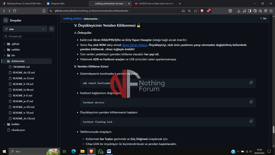

Son olarak, Win tuşu + shift tuşu + sağ tık yapıp aşağıdaki komutlarla bootloader kilidini kapatıyoruz ve cihaz sıfırlanıyor. Artık cihazınız kullanıma hazır. Beni dinlediğiniz için teşekkür ederim. Nothing kullanıcılarına sevgiler…
