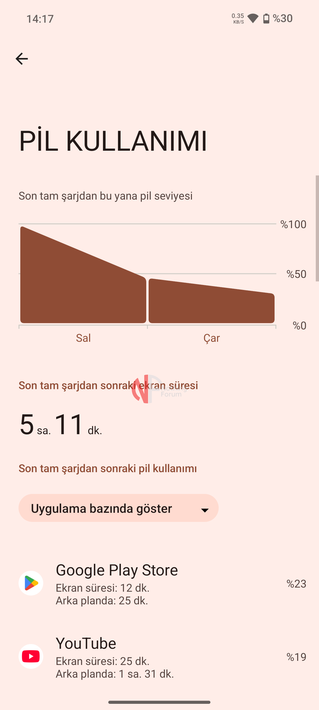

Cihazı (np 2a) yeni aldım ve bataryasının çok çabuk bittiğini düşünüyorum. Herhangi bir güncelleme yapmadım ve henüz 1 defa şarj ettim. Sizce güncelleme ile durum düzelir mi? Yabancı forumlarda güncelleme sonrası şarj süresinin düştüğünü yazmışlar.
Şuan sim kart hiç takmadım. Hiçbir özellik açık değil (GPS, NFC Bluetooth gibi) sadece wifi kullanımı ile %100 - %30 arası 5 saat ekran süresi verdi. Değerlendirmeleriniz için şimdiden teşekkürler.

Nothing OS 2.5.6 güncellemesi ile şarjın hızlı azalması sorunu düzeldi. Telefonunuzu güncellemenizi önereceğim.Dilerseniz Nothing OS 2.5.6 Güncelleme değişikliklerine aşağıdaki konudan göz atabilirsiniz.
