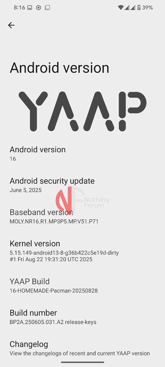

YAAP Nedir ve Neler Sunuyor?
YAAP, saf Android (AOSP) deneyimini temel alan, gereksiz şişkinliklerden arındırılmış, performans ve kararlılığa odaklanmış bir özel ROM projesidir. Phone (2a) için yayınlanan bu ilk kararlı sürüm, kullanıcılara şunları vaat ediyor:
  • Android 16 Deneyimi: Google'ın bir sonraki büyük Android sürümünü herkesten önce deneyimleme fırsatı.
  • Kararlı Performans: "Initial stable build" (İlk kararlı yapı) olarak etiketlenmesi, ROM'un günlük kullanıma uygun ve güvenilir olduğunu gösteriyor.
  • Bankacılık Uygulamaları Sorunsuz Çalışıyor: Entegre "Fenrir" exploit'i sayesinde, bootloader kilidi açık olsa bile cihazınız güvenlik kontrollerinden geçer. Bu, bankacılık ve diğer hassas uygulamaları hiçbir ek ayar yapmadan sorunsuzca kullanabileceğiniz anlamına gelir.
  • Saf ve Sade Arayüz: Nothing'in minimalist felsefesini, saf Android'in sadeliğiyle birleştirir.
