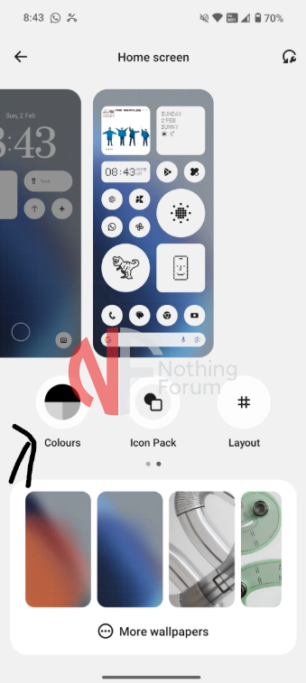

1. Duvar Kağıdı Renkleri (En Olası Neden):
  • Neden: Nothing OS, duvar kağıdınızdaki baskın renkleri otomatik olarak algılayıp sistem arayüzüne (bildirim çubuğu, düğmeler, ayarlar menüsü vb.) uygulayan dinamik bir renk özelliğine sahiptir. Eğer yakın zamanda duvar kağıdınızı yoğunlukla yeşil renk içeren bir resimle değiştirdiyseniz, sistem yeşili ana renk olarak algılamış ve arayüzünüze uygulamış olabilir. Kullanıcının belirttiği gibi, bu durum "duvar kağıdı değiştirirken renkleri de değiştirme" ayarından kaynaklanıyor olabilir.
  • Çözüm: Renk ayarlarınızı değiştirerek bu durumu düzeltebilirsiniz:
    1. Ayarlar'ı Açın: Telefonunuzun ekranının üstünden aşağıya doğru kaydırarak bildirim çubuğunu açın ve sağ üst köşedeki Ayarlar dişli çarkı simgesine dokunun.
    2. Kişiselleştirme/Özelleştirme Menüsüne Gidin: Ayarlar menüsünde aşağı kaydırın ve şu seçeneklerden birini bulun ve dokunun:
      • Kişiselleştirme
      • Özelleştirme
      • Duvar Kağıdı ve Stil
      • Tema
      • Renkler
    3. "Renkler" veya "Duvar Kağıdı Renkleri" Ayarını Bulun: Kişiselleştirme/Özelleştirme menüsü içinde Renkler ile ilgili bir seçenek arayın. Şunlar gibi adlandırılmış olabilir:
      • Renkler
      • Duvar kağıdı renkleri
      • Renk paleti
      • Vurgu renkleri
      • Tema renkleri
    4. Renk Paletini Değiştirin: Bu menüde birkaç seçenek görmelisiniz:
      • "Duvar kağıdı renkleri" veya benzeri bir seçenek seçili olabilir. Büyük ihtimalle sorun buradan kaynaklanıyor. Mevcut duvar kağıdınızdan çıkarılan renk paletlerini gösterecektir. Yeşil ağırlıklı bir paletin seçili olduğunu göreceksiniz.
      • Farklı Bir Palet Seçin:
        • Ön Tanımlı Paletler: Duvar kağıdınıza dayanmayan önceden tanımlanmış renk paletleri arayın. Bunlar genellikle Nothing OS tarafından sunulan daha nötr veya standart renk şemalarıdır. Bunlardan birini seçin (mavi, mor veya nötr gri/siyah palet gibi).
        • "Temel renkler" veya "Varsayılan renkler": "Temel renkler" veya "varsayılan renkler" kullanma seçeneği olabilir. Bu, arayüzünüzü genellikle daha nötr olan standart Nothing OS renk şemasına (siyah, beyaz ve gri vurgular) döndürecektir.
      • "Duvar kağıdı renkleri"ni Kapatın (varsa): Bazı sistemlerde "Duvar kağıdı renkleri" özelliğini tamamen kapatmak için bir düğme olabilir. Bu seçeneği görürseniz, kapatmayı deneyebilirsiniz.
    5. Değişiklikleri Uygulayın: Farklı bir renk paleti seçtikten veya "Duvar kağıdı renkleri"ni kapattıktan sonra, bir "Uygula" veya "Tamam" düğmesine dokunmanız gerekebilir (veya değişiklikler otomatik olarak uygulanabilir).
    6. Yeşil Rengin Gittiğini Kontrol Edin: Ana ekranınıza ve diğer uygulamalarınıza geri dönerek arayüzdeki yeşil rengin düzelip düzelmediğini kontrol edin.
Örnek Navigasyon (Genel Android benzeri, Nothing OS'de biraz farklılık gösterebilir):
Ayarlar > Kişiselleştirme > Renkler > Duvar kağıdı renkleri (Kapatın veya "Temel renkler" gibi farklı bir palet seçin)
