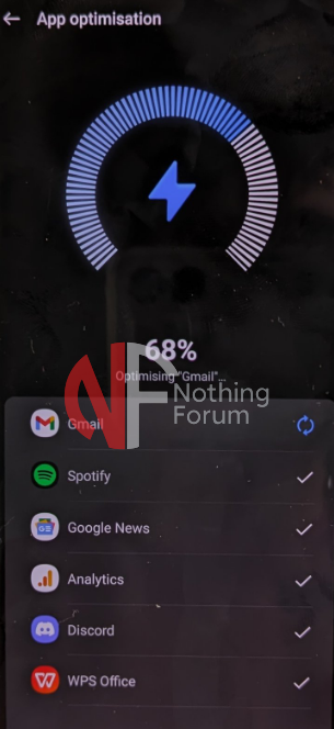

- Uygulama optimizasyonu (Genel sorun)
Nothing OS İşletim sistemi henüz 3.0 versiyonunda olmasına rağmen hala yol katetmesi gereken bir sürü konu var fakat Nothing bunu çok fazla önemsemiyor görüntüsü veriyor.
Nothing' in resmi topluluk sitesi olan Community' de kullanıcıların yazdıkları yorumları sildiklerini ve konuları arka plana attıklarına defalarca şahit oldum.
Hatta bunun için kullanıcılar video dahi çekmişler, fakat Nothing bu konunun bu şekilde olmadığı tarzında yalanladı. Aşağıdaki makalede Nothing' in bu gibi durumlardaki tutumunu anlatmıştım.
3. Sahıs kişiler tarafından yapılmış ve tüm Android cihazlar tarafından kullanılan bazı uygulamalar Nothing OS'da belli başlı hatalar verebiliyor. Örnek verecek olursam Chrome uygulamasından bir video izlerken ekranı sağa çevirdiğiniz zaman ekran karanlık oluyor, fakat arka planda video oynamaya ve ses vermeye devam ediyor, tam tersi yöne çevirdiğiniz zaman videoyu izlemeye devam edebiliyorsunuz. Sorun Chrome kaynaklı mı, Nothing OS kaynaklı mı bunda emin değilim, Xiaomi kullanırken de Chrome'da donma sorunları yaşıyordum.
Uygulamalarda bildirimler geç düşebiliyor, bunu güncelleme ile düzelttiler.
Her Nothing OS Güncellemesinden sonra Uygulama Optimizasyonu yapılması gerektiğini biliyorum, daha önce kullandığım Android cihazlarda her güncelleme yaptığımda ilk açılırken Uygulamalar optimize ediliyor yazısı gelirdi, fakat Nothing OS Güncellemelerinden sonra bu yapılmıyor, bu optimizasyon uygulamaların daha sorunsuz ve hızlı çalışmasını etkileyebiliyor.

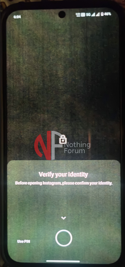

- Amoled Ekran sorunu (Genel sorun)
Nothing Phone cihazlarında Amoled ekran kullanıyor, fakat Amoled ekran kullanılan tüm cihazlarda yeşil ekran sorunu olduğunu herkes bilir. Nothing' in bunu bile bile yine de Amoled ekran üretmesi belki maliyet açısından iyi ama, itibar açısından kötü. Bu ekran yeşermeleri özellikle telefonun ısındığı zamanlarda daha da artarak ekranda kalıcı hasara yol açması iyi değil bence. Kendi telefonumda ise 2 aylık kullanımda sağ üst köşelerde bulunan wifi, şebeke ve pil simgelerinde ekranda gölgeleri kalmaya başladı bile. Bu ekran sorunları ile ilgili yetkili servislerin nasıl bir yol izlediklerini merak ediyorum açıkçası.
